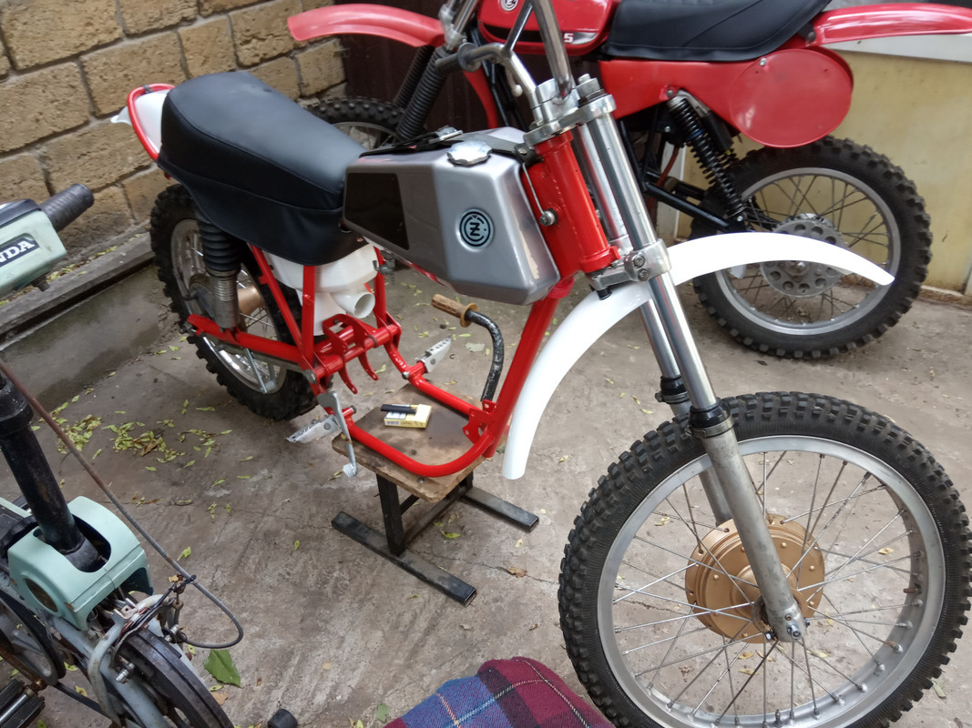

74-й пружинніе амортизаторы так как у тебя а 75-й пневматика уши ближе к оси маятника так как пневматика короче чем пружина.
